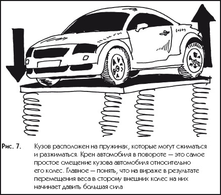

Ultras писал(а): вы с ума сошли? при правом повороте нагружается левая сторона :) машина крениться в сторону наружного радиуса. :)
ладно вадим коробочник, ну ты то макс.
от тебя не ожидал конечно...
akz писал(а):
MozG писал(а): А в вертикальной точка опоры для разворота находится
В вертикальной точка опоры для переворота находится не
Едет тачка вперед, а ты тут колеса повернул, и мешаешь ехать вперёд, пытаясь повернуть. и получается всем весом машина на переднее колесо наваливается и поворачивает.
А центробежная это когда по кругу ехать

Да при чем тут езда по кругу и в повороте.
Проверяется ступица, если нет подъемника банальным вилянием вправо влево, не нужно поворот бесконечный проходить. Чуть чуть поворачиваешь в однусторону и сразу в другую сторону выворачивает нагружая вторую ступицу.
Если продолжать поворот - да, кузов и нагрузка выйдут на внешнюю сторону.
А сам вход в маневр нагружает внутренне переднее колесо. Тогда на слух и слышны изменения .
Но на подъемник это делается на много проще и быстрее.

И всё бы хорошо, но вот незадача: Помыл машину, тщательно вымыл диски изнутри- гул пропал, то есть совсем.
Поездил денёк, грязи в диски набилось и опять появился, да еще пуще прежнего.... :pardon: Что это было? И теперь временами- то есть, то нет.
Нужны другие способы диагностики этой проблемы.
И да- по "круговым движениям". Специально выехал на площадку- при резком вираже сразу нагружается внешняя сторона. При плавном она сначала разгружается, при выходе из прямолинейного, потом нагружается сильнее, когда колеса уходят на вираж, разгружая внутреннюю сторону. Мы говорим про передние колеса.
Так как диагностировал я на скорости более 90 км/ч (ниже не гудит), то я застаю именно фазу разгрузки, далее ехать не могу по виражу, руль выпрямляю. Как то так.

Ведь это мы с тобой убеждали окружающих, что вираж вправо вызывает крен вправо... Али ты забыл?

W@dim писал(а): что вираж вправо вызывает крен вправо
вот как ты собираешься ремонтировать акпп? если ты даже элементарной физики не знаешь :) ты когда поворачиваешь вправо, тебя в сиденье куда сносит? какая булка напрягается больше?
