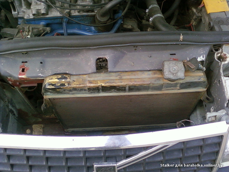

нуда абарзели 150-170 на другие машины 50-80
ставь от копейки 2108 в 40 впишешься, ставится как родной, немного морду подрезать
у меня латунный стоит :good:
фото:
в верхнем правом углу на 2х хомутах в разрез патрубка всунута труба с приваренной гайкой в которую вкручен термодатчик радиатора (на копейке его не было), а в 2108 он есть и по резьбе становится наш один в один.

от 7 с датчиком идет

Можно от копейки 2107 но там датчик на другой банке. :D
